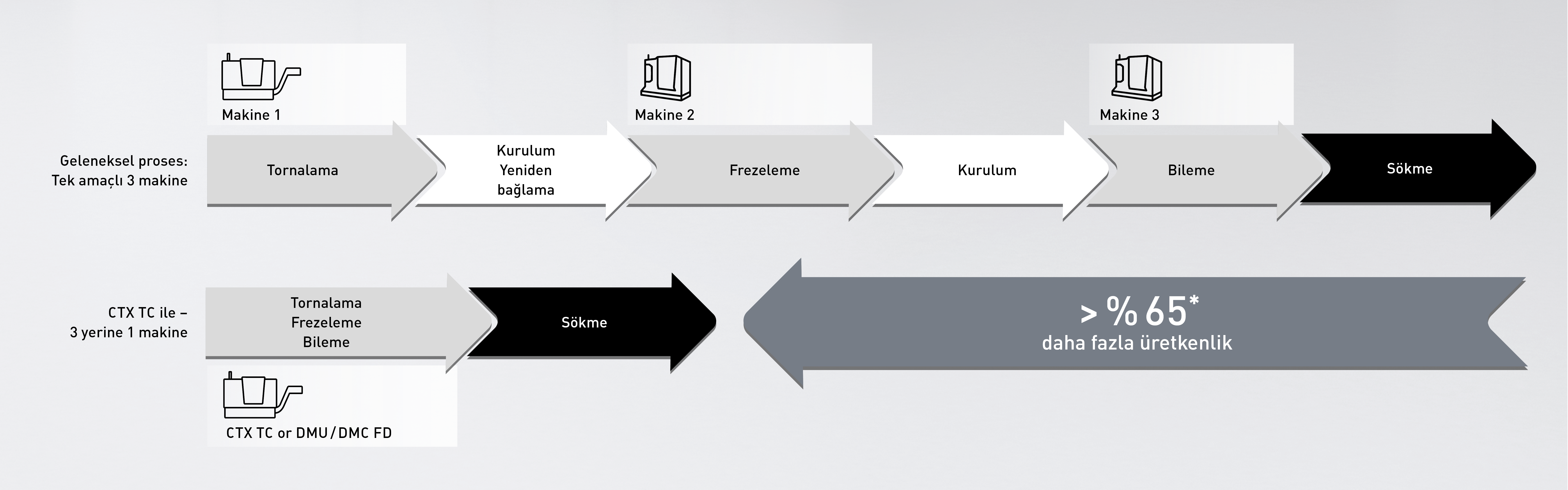

Gerçekler
Process chain
> % 65 daha üretken*
  • Geleneksel süreç
    = 3 tek amaçlı makine
  • CTX TC veya DMU / DMC FD
    = 1 makine
* Hesaplama seçili ürünler ve prosedürlerin kullanıldığı özel bir örneğe dayanmaktadır. Birkaç değişkene bağlı sapmalar mümkündür.
