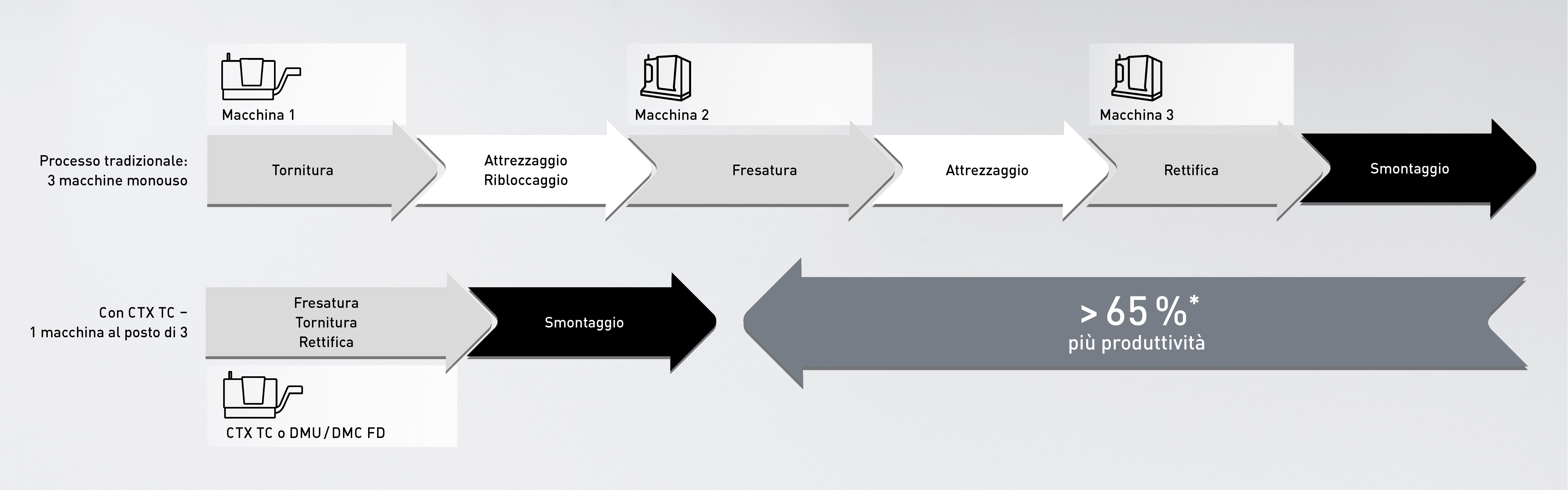

> 65 % più produttività*
Process chain
  • Processo convenzionale
    = 3 macchine
  • CTX TC & DMU / DMC FD
    = 1 macchine
