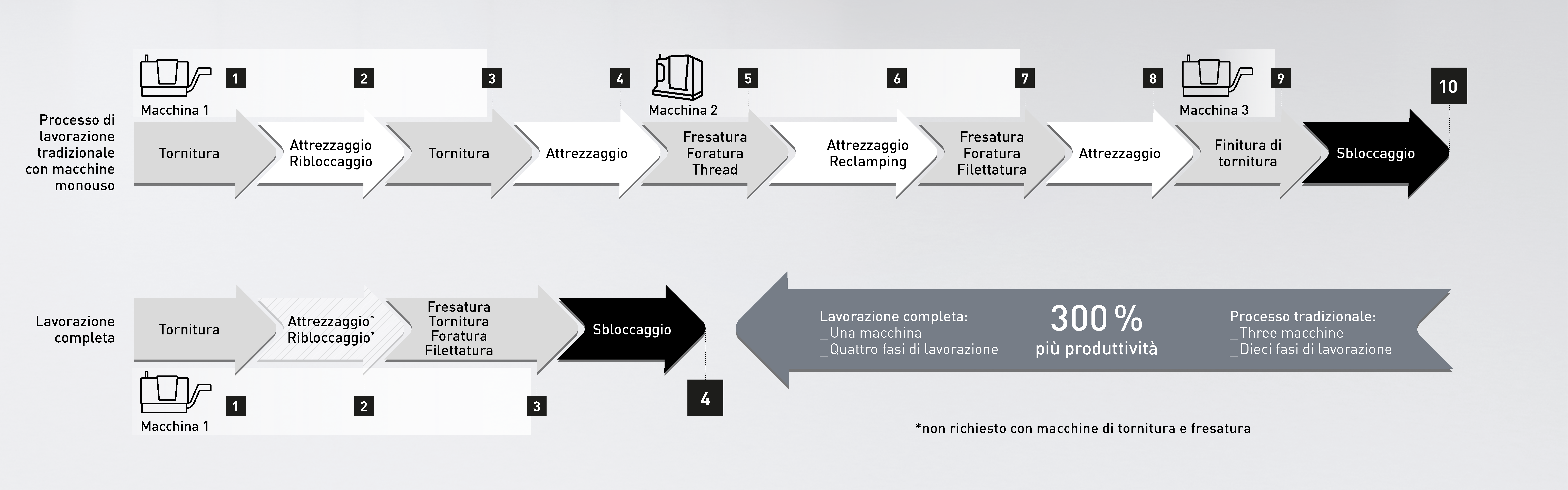

Maggiore produttività fino a 300 % in più grazie alla lavorazione completa
Process chain
  • Lavorazione completa:
    1 macchina, 4 fasi di lavorazione
  • Processo convenzionale:
    3 macchina, 10 fasi di lavorazione
